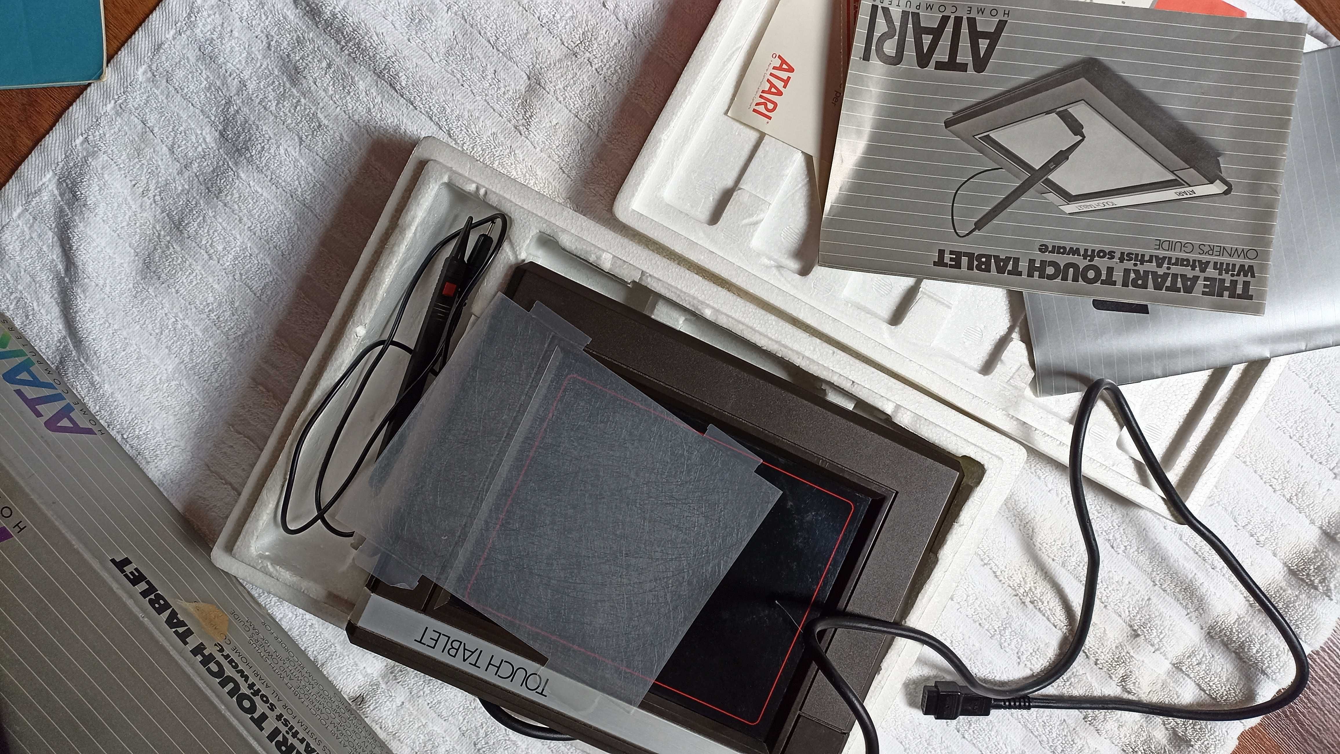

O.K., habe tatsächlich ein aussagekräftiges Foto im Netz gefunden:
Die Nasen sind tatsächlich oben und unten...

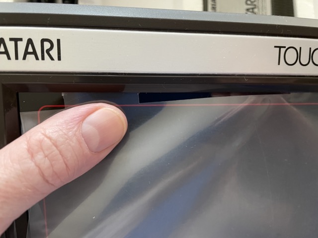

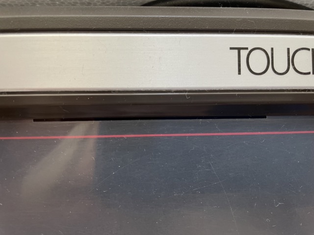

Ich kann meine Folie leicht mit beiden Daumen nach unten ziehen. Ganz oben (2. Foto) ist eine kleine Aussparung an der man z.B. mit dem Fingernagel die Folie nach unten schieben kann. Ich hoffe der Vorbesitzer hat die Folie nicht mit Sprühkleber befestigt. ❓ ❓ Ich hab da schon die seltsamsten Dinge erlebt. Kannst Du mal ein Foto (Nahaufnahme) von Deinem Tablet machen??

Ich habe das Tablet aufgeschraubt und weiß jetzt warum sich die Folie nicht verschieben ließ. Es gibt leider keine, der Vorbesitzer hat sie wohl damals eingespart und statt dessen lieber die Kontaktfolie zerkratzt. Gibt es bei Ebay eigentlich nur Schrott? Zumindest funktioniert das Tablet aber noch, ich werde mal als Ersatz eine Folie zum Laminieren ausprobieren. Danke für Eure Tips und Ratschläge Volker
